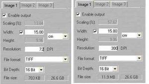

Om man låter pixelantalet vara konstant så spelar den angivna upplösningen inte någon roll, om man däremot låter bildstorleken vara konstant så blir det en helt annan sak. Det är därför viktigt att veta exakt vad som åsyftas. Så här ser det ut i Capture One Pro med fast bildstorlek.
    13.1 KB · Visningar: 66
