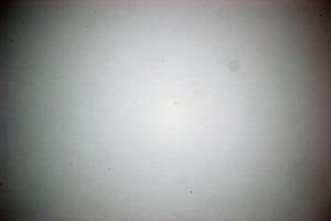

Hejsan!
Förra veckan var mitt kamerahus på sensorengörning. Hela förra veckan fotade jag på Öland. Nu ville jag se hur mkt smuts som kommer in på en veckas fotografering.
Så här gjorde jag:
- 16 mm
- ingen focus
- bländare 22
- slutare runt 2-4 sek
- förde kameran långsamt fram tillbaka under slutartiden.
- fotade ett vitt anteckningspapper på bildskärmen (alltså "inne datorn")
- auto nivåer i photoshop
Jag ser inte något direkt störande på mina nya bilder men är detta mkt smuts eller "normalt"?
Jag blev förvånad att det redan finns massssor :/
URL: http://www.fotosidan.se/gallery/viewlarge.htm?ID=693840&target=_blank
Hälsningar Michael Jönsson
    58.7 KB · Visningar: 555
Du har några extremt stora dammkorn som förmodligen går att blåsa bort med bälg - annars är det bara att gilla läget - så där ser det snabbt ut :/
Det ser helt normalt ut.
Du bör överväga om det är värt att lämna in kameran på rengöring igen, det kommer bli väldigt dyrt i längden, köp riktiga prylar för att göra det själv, det är absolut inget svårt eller farligt att göra själv.
Som du ser så behöver man göra det väldigt ofta, iblan även i fält om man är på semester mm.
