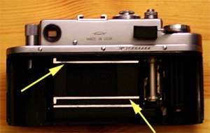

Repor på neg ala Zorki-4K
Re: Re: Repor på neg ala Zorki-4K
Benganbus skrev:
Nja...kanske...
men det bör du känna med fingertopparna..
Men,
hur och var är filmen framkallad?
/B
Det här är ett ex från från en Ilford XP2 och den andra filmen, med samma problem, var en Agfa Scala. XP2 i C-41 process och Scala i sv/vneg. Samma lab och ej dylika problem från andra hus. Dvs jag antar nog att felet finns i kameran.
Metaldelarna tycker jag har en lite liknande "böjning" som reporna ...
Ryska/sovjetiska kameror kan ha en del vassa detaljer då de massproducerades och kvalitetskontrollen antagligen inte sände tillbaka en kamera för att någon detalj i filmbanan inte var helt nedslipad.
Känn med fingrarna om om filmbanan känns vass, kolla även början och slutet på banan om det "sticker upp" någon liten bit metall där (som inte blivit nedslipad). Hittar du vad som orsakar reporna kan du ju försöka att försiktigt slipa ned dem med ett fint sandpapper.
Kolla även under/bredvid filmupptagningsspolen så att det inte än någon detalj där, framförallt från självutlösaren (mekanismen i gulmetall) som orsakar reporna.
