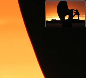

Kromatisk abberation
Men vad exakt är kromatisk abberation egentligen, hur uppstår det eller snarare hur undviker man det?
Dum fråga kanske, men jag har aldrig hört uttrycket förr och blev nyfiken.

Om jag inte har fel så är kromatisk abberation olika distortion för olika färger. T.ex: vidvinkliga objektiv har ofta distortion, d.v.s. att bilden blir mer eller mindre förvrängd. När denna förvrängning blir olika för olika färger uppstår kromatisk abberation. Det går således att korrigera genom att man korrigerar denna förvrängning separat för varje färgkanal. Det finns verktyg som man kan göra detta med, men dom är ganska krångliga att använda. Sök efter tråden: kromatisk abberation, där finns en länk till en annan tråd med lite mer information om hur man korrigerar det.

Kromatisk abberation (kallas också dispersion) beror helt enkelt på att olika färger (våglängd) bryts olika mycket i glas. Som bekant bryter ett glasprisma upp vitt ljus ganska mycket i olika färger. En vit linje blir alltså i praktiken en regnbågsfärgad, bred linje på negativet (eller sensorn). För att motverka det kan man trixa med glassorter, smarta linskonstruktioner eller med formen på linsytorna. Billig optik brukar ha problem, speciellt i hörn.
Kanske Mikaels bild drabbats av dispersion, om det helt enkelt inte är ljus som reflekteras i en kant på skulpturen.
Rolands teori kan också vara riktig.
