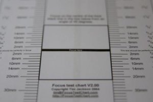

Nu har jag kört lite skärpetester och objektivet verkar lida av frontskärpa. Jag får bra skärpa vid 2mm istället för i mitten. Inte så konstigt att man upplever det oskarpt med andra ord. Ska se om det går att skicka för justering.
Tack för all hjälp!
Tack för all hjälp!
Lägger upp en bild också tagit fler bilder och konstaterat att resultatet varierar lite, men så här kan det se ut...
/Per
