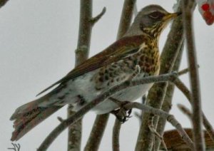

Först, detta är min bild som jag klagade på, 100% förstoring, bilden är tagen med 1/320, F13, ISO 800(ganska dåligt med ljus) brännvidd 235 m.m, Jag har fotat med TV, anledningen är att dom sällan sitter kvar på grenen speciellt länge, stativ, trådutlösare, AF, 40D, EF 100-400 IS USM,och varför finns det röda "stick" på fågeln.
Så till fågelögat, att detta skulle vara standard är mig svårt att förstå, för övrigt, vad är 3 av 10 i skärpa? Men vist, jag är djupt imponerad,( och har naturligtvis mycket att lära mig)
/Stefan

Jag ser mest rödbrunt, men kanske att färgerna är lite mycket pådragna så att säga för att vara naturtrogna, och då övergår kanske en del av det rödbruna i för mycket rött. Sedan verkar det finnas en del färgbrus t.ex. i stjärtfjädrarna och då kan det finns pixlar som är röda. Har du ljusat upp bilden i efterhand så spricker gärna skuggorna upp i brus.
Lite svårt att säga från den här bilden, man skulle behöva titta på en fullstor bild i Photoshop för att se bättre vad som händer här.
Slutartiden 1/320s kan vara väl kort, jag vill gärna försöka få snabbare tider för att undvika skakningsoskärpa, och f/13 kan också vara en delförklaring till (o)skärpan. Objektiv är skarpast nedbländade ett par steg, dvs ca f/8, och sedan blir det mindre skarpt igen pga diffraktion.
Är det verkligen 100% crop? Den första bilden du visade, var det hela bilden? I så fall var den ju 3888 pixlar bred. Utsnittet med fågeln ser ut att täcka ungefär halva bildbredden, alltså ca 2000 pixlar, inte 400.
Om det däremot är så att den ursprungliga bilden också är en crop, ja då har du helt enkelt befunnit dig ganska långt från motivet och då kan man inte förvänta sig alltför mycket.
Eller kanske jag fattar fel?

Brus och dåligt ljus
Du har publicerat en annan bild av björktrastarna på din sida. Där tycker jag att det syns ganska tydligt att bilden är brusig (se de mörka partierna till höger) samt att ljuset är kontrastlöst. Dessutom är det motljus. Förutsättningarna är alltså inte så bra för knivskarpa bilder.
Själv tar jag mycket makrobilder och har motvilligt börjat ta till blixten när ljuset inte är bra. Det blir helt enkelt inte så skarpt som jag vill annars. Ditt tele är säkert OK!
