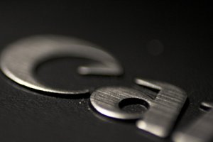

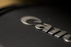

Det började med att jag gjorde en reverser till min 350d att använda med min 50mm.
http://www.fotosidan.se/forum/showthread.php?s=&threadid=39470
Tänkte testa lite med min kitzoom också :)
Här snackar vi magnification.
Första bilden är tagen i 55mm läge och F8.
Andra i 35mmläge samma f
sista i 18mmläge samma f (det är en bit av C:et vi ser)
OBS: Objektivlocket till kitzoomen är det vi ser.
För att skotta i annat F är helöppen kan man ställa in Fet, fokusera, ta bort objektivet (med kameran på) och vips så behålls f-värdet.
    33.8 KB · Visningar: 2,856
Javisst.. nära nära.. tycker du det blev bra oxå?? ;)
Nej, för att behålla f-värdet, så måste du blända ned med nedbändningsknappen, hålla den intryckt medans du monterar av objektivet. DÅ, behåller den inställd bländare.
öhhh... ooppps... självklart måste man det... trodde jag skrev det... aja... michael måste ha glömt. Efter att du fokuserat nedbländningsknapp ner tack sedan av med objektivet.
Jätte bra ide, med bara ett reverserat objektiv.
Jag testade det med min gamla Nikkor 35-70 zoom (ooops, Canon tråd här…) I 35 mm läge fick jag mycket bra förstoring.
På den här gluggen har jag manuell bländarring, så det är bara att skruva till rätt F och trycka av.
Skärpan borde man ställa in genom att röra hela kameran fram och tillbaka, men då skall det vara mycket ljus (ringblixt mm) och kort exponeringstid.
/Fred
Smart gjort utav dig. Kan meddela att du kommer upp i ungefär 5ggr förstoring. Var ju tvungen att testa med min MP-65:a och vi hamnade ganska så lika när det gäller närheten.
Ciao Annika

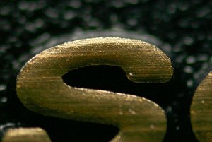

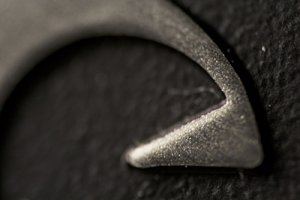

En bild till!
Ultrasonic-S:et på ett Canon objektivlock fotat med kitzoom + mellanringar...
    42.9 KB · Visningar: 636
