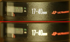

Lägger in två bilder så ni förstår hur stor skillnaden är. Då jag tog den övre skarpa bilden såg den i sökaren ut som den undre och tvärtom.
    33.3 KB · Visningar: 219
Lämna tilbaks kameran....
Detta fel ska de åtgärda utan kostnad.
Det brukar vara garanti på det som är repererat.
I detta fall så har dom klantat till sig.
Kort & gott... lämna tillbaka kameran och be dom fixa det.
