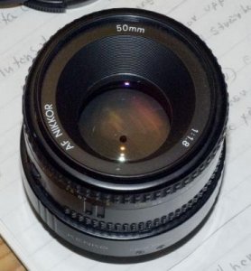

smuts i Nikkor AF 50mm
Jag lånar denna tråd då jag är inne på samma område.. Jag köpte nyligen 2 begagnade objektiv.. efter att gjort rent linserna så märkte jag att det är damm emellan dom.. Den som bekymrar lite är de 3 prickar på bakre linsens insida.. Går det om man är händig öppna en sån här lins & rensa själv? har ett par gånger skruvat på fin mekanik.. Objektivet är ett Nikkor AF 50mm 1.8.. eller ska man bara strunta i det.. jag kan inte se nått vid en snabb titt på den test bild mot himlen bländare i 22..
