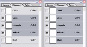

- omvandla till cmyk-färg
- gå in på kanaler och klicka bort k-kanalen (svart-kanalen)
- lägg på oskärpa över hela bilden (gaussian)
- klicka tillbaks k-kanalen
Bilden har nu ett skimmer (softade färger).
Det kan vara lämpligt att göra detta på en lagerkopia och sen justera transparensen för att reglera mängden softning. Radien på softningen väljs redan i oskärpesteget.
Edit: för att klicka bort en kanal använder du shift-klick på den kanalen du vill klicka bort
