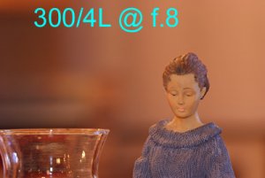

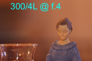

Som sagt, jag kan inte jämföra med Sigman, men om det är till någon hjälp, kan jag jämföra min Canon Ef 70-200/2.8L IS med 1.4x extendern, mot Canon Ef 300/4L IS. Då blir det iaf en jämförelse mellan 280mm(zoom) och 300mm(fast).

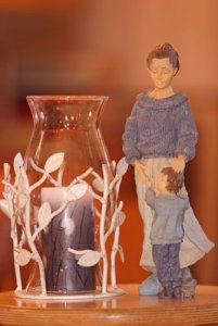

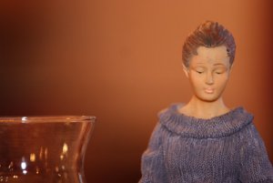

Detta motiv är det jag ska fota och resultatet ser ni i inläggen här nedan:
    55.3 KB · Visningar: 421

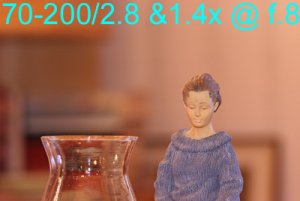

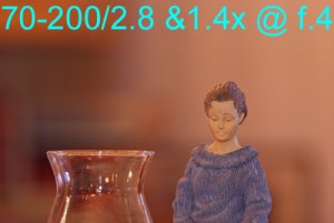

Ooops! Nu ser jag att jag gjorde en tabbe. Bilderna med 70-200 + 1.4x är inte tagna på 280mm, utan på 215mm. Jag tar om dem...

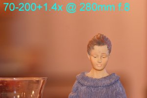

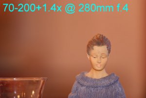

Här kommer då den rätta varianten av 70-200/2.8L IS plus 1.4x extender, taget denna gång på 280mm och f.4.
    46.4 KB · Visningar: 358
Och här är samma, men med bländare 8.
    48.8 KB · Visningar: 355

Hehe tackar ska du ha för att du ansträngde dig :) , men det där ser ju bra ut. Blir nog extendern istället för att lägga till pengar och köpa ytterligare ett objektiv..
