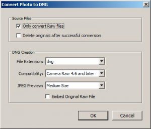

Hur konfigurerar man DNG-konvertering i LR, hittar ingen komprimeringsalternativ. Under preferences, import DNG creation finns bara 3 alternativ: file extension, compatibility (ACR version) och JPG preview (size).
Bifogad dialog är när jag använder "Convert photo to DNG" i LR.
Har använt den funktionen tidigare i LR1 och med min 20D. Noterade också att konverteringen kastar bort JPG filen men indikerar DNG+JPG i LR.
Det verkar som om de möjliga inställningarna skiljer sig mellan versionerna av DNG-konverteraren, i min version (5.2) kan jag välja om jag vill komprimera bildfilen, men jag kan inte välja vilken kompatibilitet bildfilen skall ha. Men nu var det inte komprimeringsalternativet som var problemet, så du kan strunta i denna inställning.
JPEG preview är, lite ologiskt kanske, inte en separat fil utan den finns inbäddad i själva råfilen. Den används för att få snabbare förhandsgranskning, även originalråfilerna har en inbäddad jpeg (det är den som används när du tittar på kamerans display). Väljer du en mindre storlek här kan du inte zooma in lika mycket i bilden.

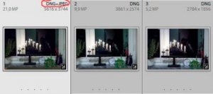

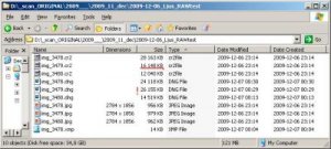

Jag känner till att LR har den inställningen och jag har länge kört med att RAW+JPG skall hanteras samman. Jag gjorde iallafall en test nu och tycker LRs hantering inte är konsekvent. Nu låg iallafall JPGarna kvar på hårddisken. Blev blandad indikering, ibland bara DNG och DNG+JPG. Nåja, får gräva i det senare, inte så stort problem.
Noterade att just sRAW1 blev mycket större, här är filstorlekarna
RAW 28->24MB
sRAW1 16->26MB
sRAW2 12->14MB
