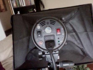

Okej, tack. jag ska ta en titt på det där. Försöker även hitta info om hur det funkar med inställningarna på blixtarna. sen vad kameran behöver för slutar, bländar osv. för man ställer väl in dom efter varandra på något sätt? har bifogat en bild hur blixten ser ut på baksidan.
man ser iofs inte så tydligt vad det står men det står
1/4
1/2
1/8
och 1

Slutartiden brukar vara max 1/250 , för att blixten ska synka med slutaren.
I studio blir det mest brinntiden hos blixten som fryser eventuella rörelser .
Bländare 8 - 11 använder jag i min lilla studio, men det beror lite på vilket objektiv man har, vid vilken bländare det är skarpast. Ibland vill man ha ett kort skärpedjup och då får man ställa ned effekten på blixtarna.
Siffrorna du nämner är effekten, styrkan.
