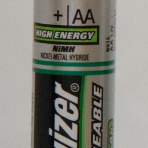

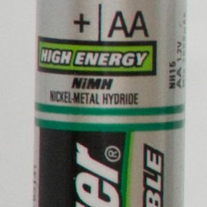

Nedan AF-S 400/2.8 vs 400/2.8+ TC-17E (ja, jag vet att det är lite olika förstoring, men rummet räckte inte till)
100% Crop från kanten, f/2.8 Först utan TC sedan med. Detta är alltså med TC-17E som är något sämre rent optiskt än TC-14E
    18.1 KB · Visningar: 405
    19.2 KB · Visningar: 405
