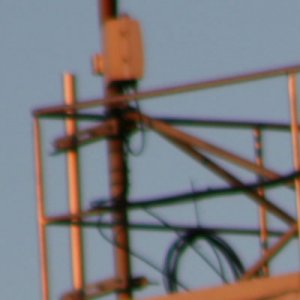

Jag fick ett Canon EF 75-300 f/4-5.6 III i julklapp och jag måste säg att jag inte är imponerad! Kanske är det något fel på mitt exemplar?
Vid kortare räckvidder funkar det hyggligt men skärpan är klart sämre än kitobjektivet (18-55) till min Canon 400D.
Vid längsta räckvidden är dock skärpan mycket dålig, särskilt vid full bländaröppning. Bländar jag ner till 16 blir det bättre men långt från bra. Ut mot kanterna är det direkt suddigt!
Bilden nedan tog jag idag. Det är med bländare 5,6 och en del av bilden (övre kanten). Bilden är inte behandlad alls och är zoomad till 100%, dvs en pixel på skärmen är en pixel i bilden.
Är inte detta objektiv bättre än såhär?
    48.8 KB · Visningar: 796
Efter att ha tvättat mina glasögon....
..kann jag konstatera at detta inte är som det skal vara.
Längre ut av fokus går det inte att komma...om du då har fokuserat på "ställningen"????
Upp med stativ; tästa mot nåt definitivt (en liten röd stuga är perfekt)
Zooma, testa olika bländare, skjut både när och på distans.
Är det lika illa hela vägen gjenom....finns det en speciell soptunna för dessa gluggar på återvinningsstationen.
Lycka till!
/Erik
