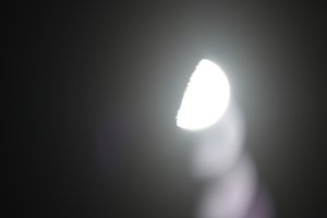

Som noterats bör man aldrig fota genom ett fönster. För det andra är autoexp inte bra för månbilder då himlen intill är mörk och detta leder till kraftig överexponering av månen vilket även ger längre slutartid och skakningaoskärpa. Kör M läge och börja med f/16 eller f/11 regeln (månen är ju belyst av solen så "sunny 16 är ett utgångsläge). ISO = 1/slutartiden och blandare f/11-f/16 (givetvis är det bättre att öka bländaröppningen och få snabbare slutartid men exp värdet (EV) motsvarar detta).

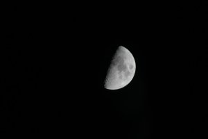

Det roliga är jag gör det, dvs tar alla mina "månbilder" genom fönstret (tre glas fönster) och med Sigma 150-600 (osäker om jag använde 1,4 gånger förlängaren för denna bild)
Se nedanstående
Månen (med tele) är ett av få motiv där spotmätning är lämpligaste ljusmätningsmetod! Glöm inte att ställa tillbaka ljusmätningsmetoden till evaluerande eller nåt liknande efteråt, spotmätning löper gärna amok på mer normala vardagsmotiv.
Manuell exponering enligt trial and error-principen går förstås också. :p
Jag gissar att den vänstra bilden är såpass mycket mörkare att man helt enkelt inte ser dubbelreflektionerna i fönsterrutorna. De finns nog där om du drar upp "lowlights" i redigeringsprogrammet.
På treglasfönster ser man ofta att ytterrutorna buktar inåt pga tryckskillnaden mellan gasfyllningen inne i kassetten och omgivningen. Då kommer avståndet mellan rutorna och därmed hur mycket "spökbilderna" sprider ut sig att variera beroende på var på fönsterrutans yta man tar bilden. Och när månen flyttar sig över himlen ändras förstås vinkeln mot fönsterrutorna, det kommer att ha ännu större påverkan på hur spökena sprids ut...
Se nedanstående
Visa bilaga 163068
Hmm... intressant. Å du upplever inte några "skojiga" effekter? När jag tog mina testfoton fick jag rikta kameran säkert någonstans mellan 60 till 70 grader upp från horisonten så jag kan förstå att reflexer o annat kan uppstå. Men då resultatet inte var konsekvent, förmodligen pga månens relativa rörelse, så blev jag ändå konfunderad.

Å mycket riktigt, "spökbilderna" fanns även i den andra bilden som var mörkare och visade sig när man drog upp nivåerna.

Funderar.. påverkas spökbilderna möjligen av hur långt avstånd det är mellan fönster och objektiv?
Sen experimenterar fönstertillverkarna med ytbehandlingar (läs metallskikt) som ska minimera strålningsförlusterna dvs u-värdet, inte helt omöjligt att de ger varierande grad av antireflexfunktion på samma gång. Fönsterfabrikatet kan alltså spela roll :)
Mycket intressant reflektion, du har helt rätt jag kan se de "skojiga effekterna" även med egna ögon utan kamera. De är reflexer i glasrutorna. Oftast är det två reflexer, en till höger och en till vänster då jag tittar på månen genom fönstren. Färre effekt upplevde jag med kameran då jag hade UV-filter på objektiven.
Tog jag bort UV-filtret då upptäckte jag att månen blir suddig (flyttade till höger) dvs månens relativa rörelse gentemot jorden som du mycket riktigt påpekade. Då var det standard lösningen med snabbare exponeringen som löste problemet.
Ja och med snabbare slutartid om du menar även mindre exponering så kommer reflexavbildningarna att bli mörkare så de blir mindre synliga. I synnerhet i den överexponerade månbilden så blir reflexerna ljusare och mer synliga.
