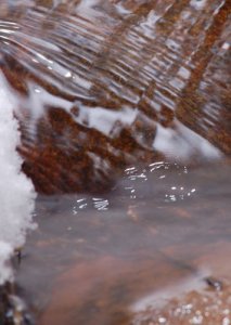

Jag har fått ett antal bilder med vita fläckar i stället för högdagrar med min D50 ( se exempel ).
Alla dessa har kommit till med hjälp av rörligt vatten och blixt.
Jag har testat att slå blixten från olika håll, provat olika tider ( 1/250 - 2 sek ), olika objektiv ( 50/1,4, 80-200/2,8 ). Provat olika exponeringar och dansat i ringar runt motivet för att slippa vitblafforna.
Det som de har gemensamt är att de är tagna som JPG ( undviker helst nef i största möjliga mån pga tidsbrist ).
Vad ska jag göra för att slippa dessa: polfilter, fimpa blixten, byta kamera, eller kapitulera och börja skjuta raw-bilder?

Har svårt att se vad en blixt skulle tillföra den typen av bild ?? slopa den..
Skjut NEF. Med t.ex gratisprogrammet Rawshooter från www.pixmantec.com går det snabbare att justera nef-filer än du normalt justerar jpg.
Du vinner dynamiskt omfång och annan bildkvalitet genom att skjuta nef.
D50 är dessutom ganska aggressiv i exponeringen. Den exponerar ungefär som en Canon. Det gör att du måste vara noggrann med ljusmätningen om du ska undvika utbrända högdagrar.
