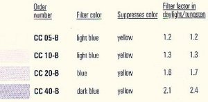

Det finns färgkorrektionsfilter som kan hjälpa.
Exempelvis B+W filter CC 10-B, ett mycket ljusblått filter som håller tillbaka gulstick.
Bifogar en scan ur B+W's katalog. Du kan kolla med www.aifo.se vad sådana filter kostar.
Om du fotar svartvitt så kan du i alla fall vara glad över att få finare himlar även utan gulfilter. :)
    12.8 KB · Visningar: 293

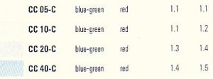

Ah, mer åt det gulröda hållet var det ja. Då är det nog bättre med ett cyan (blågrönt) korrektionsfilter. Bifogar igen en scan.
    8 KB · Visningar: 284
