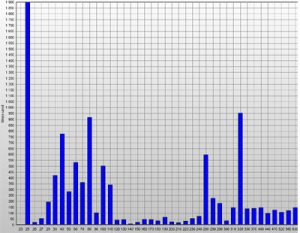

Jag har ofta funderat på vilka brännvidder jag oftast använder, så jag har kollat. Programet jhead har kollat mina EXIF-filer, "awk" har räknat och OO Calc har ritat diagrammet. Det blev enligt nedan. Jag har bara tagit med 18-55mm, vilket är min vanligaste zoom. 50:an används också, vilket syns som en extra hög stapel där.
Man kan se att ändlägen används överlägset mest. Jag undrar hur det blivit om jag haft, säg, 12mm i nederänden och kanske 200mm uppåt?
    22.8 KB · Visningar: 836

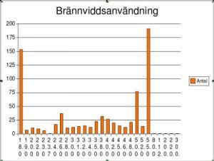

Lite roligt det här. Knåpade ihop ett script som tar fram statistik, importerade resultatet till Excel och plottade en graf.
Nu har jag bara bilderna som jag tagit från den 7 januari här, resten av bilderna är hemma i Sverige, så urvalet kanske inte är det största och min fasta 400mm har jag inte med mig, annars borde det vara en del där också.
Fram till 30/1 har jag plåtat med 18-55, nu kör jag efter objektivhaveri 18-125, därav puckeln vid 55mm och vid 125mm.
Lite intressant med fördelningen även i övrigt. Det är några brännvidder som är vanligt använda, även om inte omkringliggande är det. Kunde kanske förklaras med seriebildstagning, men det gör jag i princip aldrig, men det kanske är en slump beroende på det begränsade urvalet.
Som synes ligger jag ofta på gränsen till maximal vidvinkel, så nästa investering (efter en fast 50mm) lär nog bli på vidvinkelsidan.
Kul statistik är det dock...får nog ta fram statistik över bländare och slutartid också :)

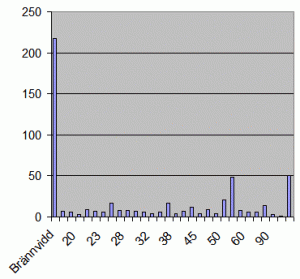

Gjorde en undersökning på mina bilder och insåg att jag fotar ganska lite i i brännvidder mellan 120-200mm. Kanske ska utveckla mig själv lite och börja fota betydligt mycket mer i detta område.
    49.5 KB · Visningar: 426

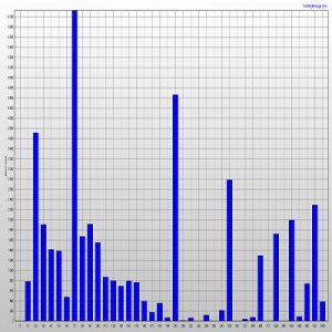

Körde lite statistik på ca 48000 bilder som fanns på en bärbar disk här hemma. (bilderna är tagna det sista 1.5 åren) Det är blandat "Finbilder" och Nyhetsbilder.
Känns som objektiven står i ändläget mest hela tiden. 24,70,200 mm är klart överrepresenterat och klart flest bilder är tagna på 70mm. Men jag har använt 24-70 och 70-200 överlägset mest. Om jag gör om det om något år så kommer >300mm öka tror jag.
Här finns bilden i större format.
http://www.altin.se/mm.jpg
    46.6 KB · Visningar: 326
