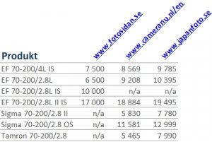

Om ni skulle fota mycket djur i rörelse t.ex. hundar, hästar osv., utomhus i alla väder, mest handhållet, vilket av följande objektiv skulle ni ha valt och varför?
Canon EF 70-200/2,8 L USM
Canon EF 70-200/4,0L IS USM
Sigma EX 70-200/2,8 APO DG HSM OS
Tamron AF 70-200/2,8 Di IF Macro
Kanske ska nämna att objektivet är tänkt att sitta på en Canon EOS 450D, det kommer även vara mitt första telezoom.
Är jätte tacksam för råd och tankar, håller på att läsa mig tokig på recensioner och tester både på svenska och utländska sidor. Är det någon som äger nåt eller några av ovanstående objektiv så får ni jätte gärna dela med er av vad som är bra och mindre bra med det.
Ska du plåta hundar, hästar i rörelse är Canongluggarna absolut att föredra.
Piratgluggarna är nog nästan lika skarpa, men AF funkar sällan lika snabbt och framför allt inte lika exakt som med Canons egna objektiv :-(
Nya 2,8 är dyr men dessvärre värd varenda krona!
4,0 är annars en prisvärd glugg!
