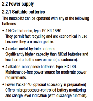

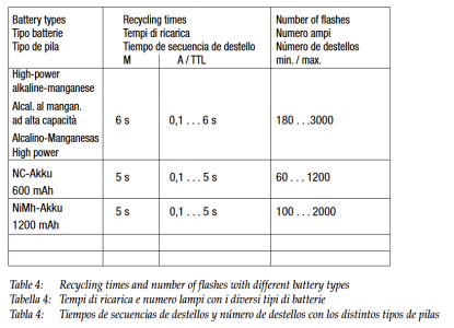

Jag har en gammal Metz 54 MZ-3 som jag använt några gånger under forografering av småfåglar. Det går i 4 x AA batterier men de tappar musten rätt snart. Funderar på några tänkbara lösningar som uppladdningsbara Lithium AA med bra mängd energi. Har dock provat tidigare med IKEAs Ladda 2450 och blixten startar inte upp. Ett vanligt alkaliskt AA verkar ha bättre kraft men som sagt det går åt mycket av den varan. Sedan finns ju batteripack där P40 är billigare men kräver ett batteri, laddning, batterihållare och en särskild kabel till blixten. P50 är mer avancerad men kostar därefter. Vad föreslår ni som testat`
