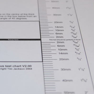

första bilden 50mm 1.8... 45graders test.. (vet att en del inte tycker detta test är optimalt.. har provat massa olika sätt att testa o alla sätt visa samma sak)
Vad har ni gjort ? vad hade du gjort ?

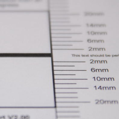

test med 2 askar... fokus på den som står lite bakom.. skärpan hamnar på den främre... (med stativ o spegeluppfälning o timer)
Vad gör man... tycker 18-50 är trevligt objektiv o skarpt när fokus ligger rätt. har ju betalat för ett 2.8 men är bara användbart frånt 4.0 som det är nu... tyvärr är inte Canons L optik möjligt o skaffa nu :(
