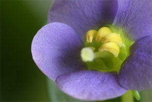

Här har vi ett exempel på EF 100/2.8 Macro USM + EF 12 mellanring + EF 2x II (mellanringen för att extendern skall passa). Jag kan maila dig den fulla bilden om du vill granska det närmre.
Skala + 2:1 (vet faktiskt inte hur mycket mellanringen ger, men det vet säkert olle :))
0.5" f16 ISO 400.
Som du ser räcker inte ens bländare 16 att ge skärpedjup längs hela kronbladet. Det är kanske någon mm i djupled.
