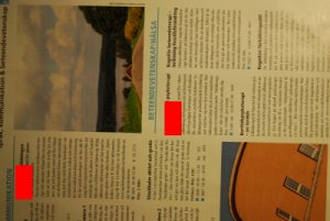

Vi börjar med hela motivet med röda rutor för de utsnitt som sen kommer i 100% bredvid varandra.
Pappret sitter snett, så oroa er inte för att det är snett på andra ledder. Dock kan jag inte garantera hundraprocentig perfektion mellan skärpeplan och motiv, så kantskärpebilderna behöver inte säga hela sanningen. Skärpan i mitten bör dock vara korrekt. Man kan dock direkt konstatera att Tamronobjektivet vinjetterar som attan och har sämre kantskärpa även om skärpeplanet skulle vara en aning snett.
    98.9 KB · Visningar: 604

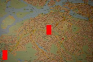

Det bidde en karta istället. Ungefär en meter till objektet. Belysningen är värdelös, så vi kan här inte utläsa nåt vettigt när det gäller vinjettering. Lampa snett bakifrån.
Såhär ser hela bilden ut. Jag kan ännu mindre här garantera att hörnbilderna är representativa, eftersom det är helt omöjligt att kolla om filmplanet är 100% parallellt med motivet. Men jag valde hörnet som uppvisade bäst skärpa.
    97.1 KB · Visningar: 596

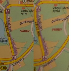

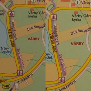

35/2 vid f/2. Mittutsnitt till vänster, kant till höger. 100% förstoring alltså.
    97.6 KB · Visningar: 600

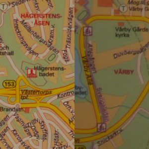

Nu ska vi se här. Resultatet är lite oväntat för min del.
F/2,8. Nikkor till vänster och Tamron till höger. Mitten.
    98.7 KB · Visningar: 576
F/4. Nikkor till vänster, Tamron till höger. Nu börjar de bli likvärdiga.
    97.6 KB · Visningar: 567
Nikkor 35/2 visar nästan samma skärpa från full bländaröppning, medan Tamrongluggen tjänar en del på att bländas ner.
Vid "riktig" fotografering upplever jag den av nån anledning skarpare vid f/2,8 än Nikkorn.
Observera att detta är högst ovetenskapligt, men det borde ge en fingervisning om hur gluggarna presterar. De är båda finfina från full öppning skulle jag säga.

Nu blir det ännu trevligare ska du se. Tamron suger elefantballe i kanterna.

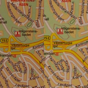

F/2,8. Nikkor till vänster, Tamron till höger.
    98.2 KB · Visningar: 543

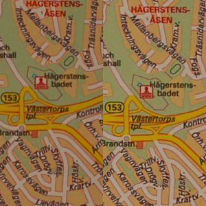

F/5,6. Nu har Tamron kommit ifatt lite. Men Nikkorn är skapligt skarp ända från f/2,8 och det är ju inte så dumt.
Tänk på att detta är i allra yttersta kanten, och hur ofta behöver man detaljskärpa där?
Tyvärr fotade jag aldrig vid mindre bländare, men om nån är intresserad så kan jag kolla f/8 och uppåt också. För mig är dock stora bländaröppningar det som är intressant.
Jag kan heller förstås inte garantera att objektiven fokuserar 100% rätt, vilket skulle kunna besudla resultatet vid stora öppningar för Tamrongluggen, och förklara att jag upplever den bättre "på riktigt".
    95.6 KB · Visningar: 538

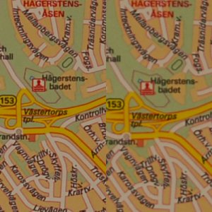

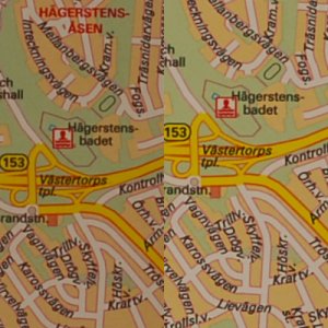

Vidare uppåt då. F/8 mitten. Här är gluggarna helt jämlika i skärpa, men Tamron ger en aning bättre kontrast. Dock kanske man luras av den lite annorlunda exponeringen.
Nikkor till vänster som vanligt.
    98.4 KB · Visningar: 344

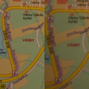

Även kantskärpan är ifatt för Tamron vid f/8. Observera att utsnittet skiljer en liten aning (jag brydde mig inte om att kolla brännvidden så noga den här gången), vilket påverkar upplevelsen. Även här tycker jag att Tamron ger aningen bättre kontrast.
Nikkor till vänster.
    99.7 KB · Visningar: 344
