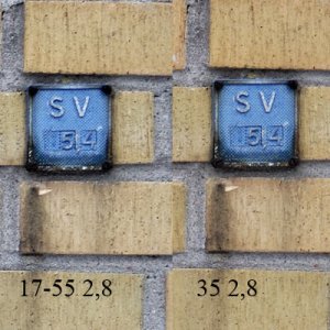

Först bländare 2,8
Det är hårfint faktiskt. Måste säga att det är jättesvårt att påvisa skillnaderna i så här pass små bilder. 17-55 har lite högre mikrokonstrast men det är inte mycket. När jag testade gluggarna tidigare så var 17-55 helt överlägsen. Varför blir det så här? Nu är det mindre skillnader men de finns där. I alla fall på originalbilderna. Observera att det är inget som syns ens på en A3:a men väl på skärmen
Alla bilder är tagna på stativ med uppfälld spegel och självutlösare. Normal var valt som skärpa
Edit. Med kraftigare uppskärpning så kommer skillnaderna fram mer markant. Bilderna från 17-55 tål kraftigare skärpning innan de bryter sönder

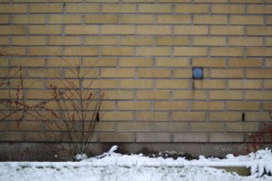

Och med 35mm. Observera skillnaderna i distorion i bilden överkant. Bägge gluggarna lider av rätt krafig distortion fast åt olika håll

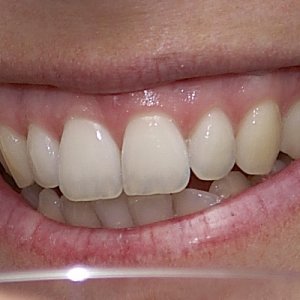

35:an lider av hemsk CA vidöppen på min D2X.
Bl 2 till vänster om nu någon undrar. Jag har dessutom lättat upp bilden rätt kraftigt fär att göra det mer tydligt.

Intressant! Är det 100% visningsgrad? Det ser helt vansinnigt skarpt ut i så fall, särskilt på en D2X som ju har ännu högre upplösning än D200.
Jag tycker att skärpemässig prestanda ser ut att vara så likvärdiga som det alls går mellan två gluggar nästan. Visst är det skillnad mellan f/2 och f/2,8 hos 35:an, men det är ju knappast dålig skärpa vid full öppning.
Den där kromatiska aberrationen är väl sk. "blue fringe", vilket om jag förstod det rätt av en annan tråd (http://www.fotosidan.se/forum/showthread.php?s=&threadid=71757) beror på sensorn i kombination med gluggen. Alltså behöver det inte se likadant ut med alla kamerahus. Jag har knappt lyckats provocera fram nån CA alls med min 35:a på D200:an lustigt nog.
Distorsion finns där ju, men hög tycker jag är att ta i. Enligt Photozone.de så rör det sig om -0,6% om det nu säger något. 17-55:an har enligt samma site 1,14% distorsion åt andra hållet.
Edit: Hmm, det är nog inte 100% nä. Betänk då att skillnaden mellan Tamron 17-50 och 35/2 blir betydligt mindre den också om man skalar ner bara en liten aning;-)

Fler bilder. Denna gång konverterade i CaptureOne med 200/1 som i uppskärpning. Originalbilden tagen med 17-55 bl 5,6

Yes, nu har du fått till 100%. Det är bara att välja ett utsnitt som är så många pixlar som du vill visa här i tråden, utan att förminska eller förstora alls. DPI spelar ingen roll så länge det visas på en skärm.
Fortfarande oerhört skarpt tycker jag. Visserligen hade jag redigt uselt ljus när jag tog mina bilder, så det kan vara det som gör skillnaden i kontrast och skärpeupplevelse. 100% från D2X är ju också högre förstoring om man ser till objektivets upplösning.
Jag tycker att det ser ganska likvärdigt ut, med en viss skillnad i kontrast till 17-55:ans fördel. Och som du ser, det är inte alltid man tror att det är som det är;-) Det är lätt att man bildar sig en uppfattning från ett fåtal bilder där objektivens bästa och sämsta sidor syns.
