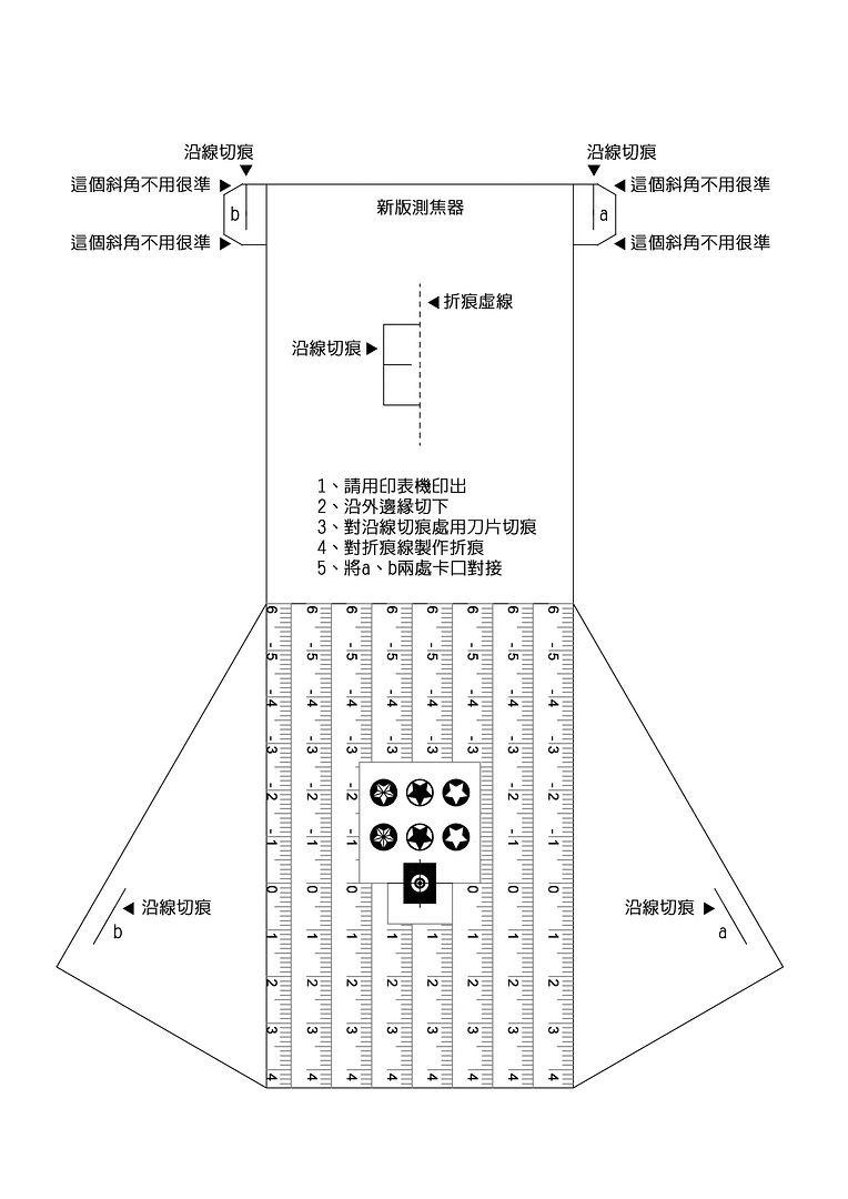

Det finns iofs mallar som har en vinklad fokusyta, de funkar bra.

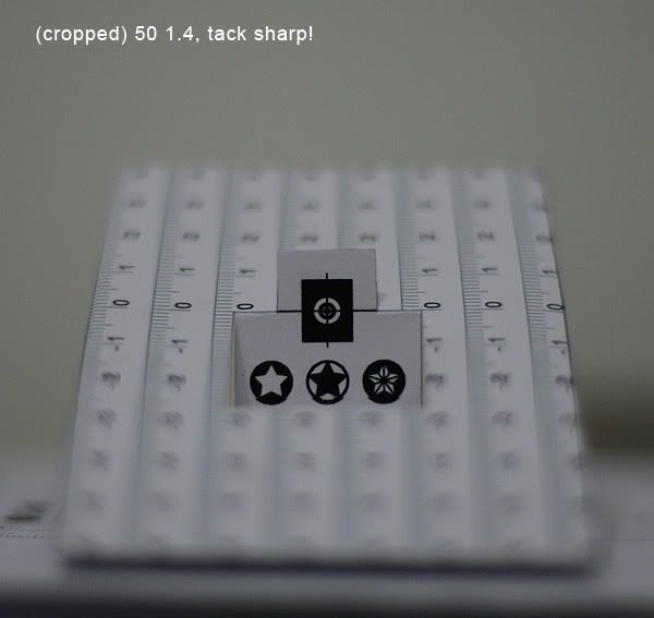

Men med det här arket blir väl fokusytan 90 grader???
Vad häftigt, man ser verkligen skillnad på perspektivet de olika bränvidderna ger.
iSolen.se skrev:
Ett lutande ark, 45 grader, med en sektion i mitten utskuren på tre sidor så att den lutar från arket med 45 grader ger tillsammans 90 grader.
Det där e rena grekiskan för mig. Men testpunktehn i mitten är ju utskuren så den e lodrät och då e väl den 90°.

En bild till från nämnda tråd:
http://img443.imageshack.us/img443/4643/56607ij5.jpg
Ser onödigt komplicerat ut. Gör så här:
Källkod:
 _______
|   _   |
|_______|
Tag ett A4, skär tre sidor på biten i mitten enligt ovan. Vik upp fliken 45 grader och stabilisera med lite tejp eller genom att vika lite.
Lämligtvis anvädns ett rutpapper.
Ja, det där såg ju mycket enklare ut! :)
