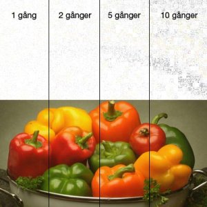

Eftersom ord står mot ord, bifogar jag detta exempel för att tillföra lite fakta till diskussionen. Bilden visar en JPEG-fil sparad med Photoshop CS 2 med högsta kvalitetsinställningen (12). En av herrarna får ge sig. ;-)
Däremot sker generellt ingen ökande försämring om man sparar upprepade gånger men låter bli att öppna dokumentet på nytt (i Photoshop). Det gäller dock oavsett kvalitetsinställning.
Trevlig helg!

Om du har en bild som sparas ner i jpg 10 och öppnar den, och åter sparar ner den i jpg 10 förlorar du data återigen.
