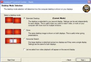

Har bifogat en bild på hur min skärmdelning med ati kort ser ut, du borde vilja ha Extended där.

Mitt grafikkort heter NVIDIA GeForce 8400M GS.
Vilken bra funktion du har!
Jag har mera två boxar att kryssa i eller inte, och sedan markera skärm 1 och/eller 2:
. "detta är min primära bildskärm"
. "utöka skrivbordet till denna bildskärm"
Undrar om jag kan ladda ner nått program för att få "din" funktion, tro?
