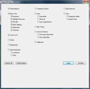

2. CRTL+SHIF+C så får du en upp en kryssruta med val av vad du vill applicera på bilderna.
