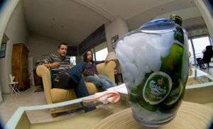

Med pelengen och en kobrablixt på kameran har jag blivit en olidlig plåga i alla sociala sammanhang, särskilt runt middagsbordet.
Och man tröttnar inte på det heller...
    66.7 KB · Visningar: 402

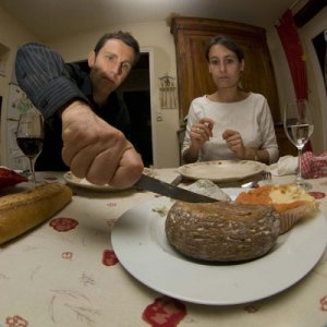

pelengen säljs av nån kanadensare på ebay, kostar 220 euro eller nåt.
kolla oxå testen på photozone.de
    60.4 KB · Visningar: 382
