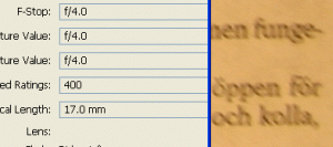

Ni kan ju gissa vilken bild som är tagen med vilket objektiv...
Ok, för att inte vara otydlig. Den översta bilden är tagen med EF-S 18-55 och den understa med 17-40L. :(
Du säger att bilden med sämre skärpa är 17mm, men ändå är det mer bild med på den med bättre skärpa? Säker på att du inte blandat? Klart det kan vara fel på objektivet men det ser lite märkligt ut.

Väldigt säker. Nedanstående är bildinfon från bilden ifråga, och det framgår att brännvidden är 17 mm. Det är min 17-40 som är felaktigt inställd. Teknikerna skulle höra av sig inom ett par veckor och sen får jag se.
    25.7 KB · Visningar: 219
