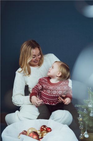

Tack för fin förklaring och att du tog dig tid att skriva. Ska prova mig fram :) här är från några år sen, hittade i arkivet här! Man ser bara tråden framför objektivet men inte de små ljusplupparna :)

Mysig bild😊👍.
En längre slutartid och lagom blixt på mamman och barnet hade fått fram bokeh bollarna mer. Erik nämner stativ men bara genom att sänka till 1/80s så exponeras ljusslingan ett helt steg ljusare. Troligen skulle det räcka lite beroende på hur framträdande den ska vara. Behöver du riktigt långa tider och dina rörelser förstör karaktären så är det dags att plocka fram stativet.
Jag var lite inne på att du ville ha bokeh bollar, men ska du se mer att det är ljusprickar så kan du flytta slingan närmre mamman och barnet. Hjälper inte det fullt ut krävs större bländartal vilket tyvärr minskar exponeringen från ljuset i slingan, då ökar risken för att stativ kan bli nödvändigt om tiderna blir alltför långa, förutsatt att du fortfarande vill eller behöver ha ISO 100.

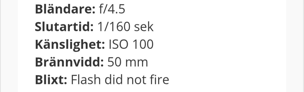

Det står att ingen blixt avfyrats i dina uppgifter.
Blixt har avfyrats, står alltid sådär fastän jag alltid fyrar av externa blixtar :) ska prova med kortare slutartid vid tillfälle, säkert det som påverkar mkt om jag vill ha dom "tända". Tack!
