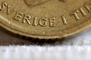

Jag använder Soligors mellanringar, kostar ca 1000:- för en sats med 12, 20 och 36 mm vilka kan kombineras i olika alternativ. Funkar kanonbra.
Visar med ett par bilder vad skillnaden blir på ett 150mm-objektiv. Första bilden utan mellanringar

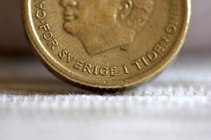

här har jag monterat på alla tre ringarna=68mm.
