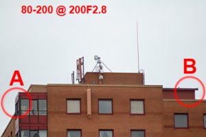

Så här ser ett dåligt 80-200 ut på 200F2.8 på en 12MP crop-kamera. Detta är objektivet som blev skarpt i båda sidor om man skakade det. Då blev skärpan i höger sida ("B") motsvarande den man ser i utsnitt "A" från vänster sida. Ibland. Om man hade tur.
Tyvärr verkar det som att ganska många 80-200 lider av denna åkomma.

Njae, då hade jag nog först och främst reklamerat. En omcentrering av ett objektiv kostar ungefär vad ett nytt objektiv kostar, så det tar dom nog inte i med tång ens.
Jag har provat fler 80-200 som sagt, och vissa lider av detta problemet, andra inte alls i lika stor utsträckning. Jag vet dom som gått igenom 5-6st innan dom hittat ett dom var nöjda med (på tiden det begav sig).
Ett riktigt bra 80-200 är.... Riktigt bra. ett kasst exemplar är kass. Jag tror att skillnaden exemplar > exemplar är väldigt stort just i detta objektiv.
Beroende på vad du gett för objektivet kan t.o.m ett Sigma eller ett Tamron 70-200/2.8 av nyare snitt vara mer prisvärt.
