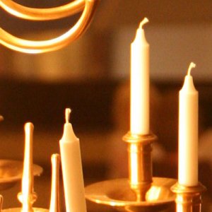

Abberration, eller vad är det som orsakar detta störande gulröda kontur runt ljusen i detta foto? Hur undvika detta fenomen?
Bilden är croppad. Felet är störande redan vid 25% förstoring, men för att tydliggöra det förstorade jag till 100%.
Fotad i Gagnef kyrka med Canon 20D och 70-200/2.8L IS @ 70mm med IS på. ISO 800, F2.8 och 1/30s.
    54.8 KB · Visningar: 270
Inte abberation.. Men om du undviker att fräta ut högdagrarna så blir det bättre. Blända ner lite hjälper även till att minska den nästan obefintliga CA som EF 70-200/2.8L (IS) har.

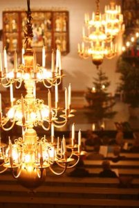

Tack Jeppe. Då vet jag det i fortsättningen. Och visst är högdagrarna rejält utfrätta i denna bild. Det var för att få lite belysning av bakgrunden som jag var tvungen att överexponera det elektriska lyset som satt i samma takkrona som stearinljusen. Här är den ocroppade bilden:
    49 KB · Visningar: 249
Angående utfrätta högdagrar skulle jag än en gång vilja fråga, är jag den enda här på fotosidan som tycker att det i vissa situationer är helt ok? Just i fallet här ovan var det synd att det orsakade oönskade ljuseffekter på stearinljusen. Annars tyckte jag att just det utfrätta halot runt glödlamporna var mysigt.
