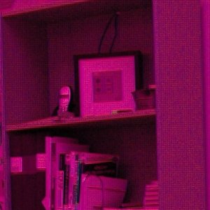

Alla bilder magentafärgade, är kameran trasig?

Det ser ut som att sensorn har "tappat" grön kanal, så att den bara ger blått och rött (vilket tillsammans borde se ut ungefär sådär). Rastereffekten kan nog uppkomma när bilden interpoleras upp och varannan pixel saknas. Det går ju två gröna pixlar på en röd och en blå.
Nåt skumt med utläsningen från sensorn alltså, är min teori. Låter dyrt:-/
Ludwig100_1
Kanske ett blindskott men testa ladda in firmwaren på nytt. Värt ett försök iaf.
