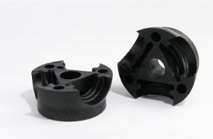

Det låter som en väldigt dyr verktygsmakare för att ta fram verktyget för en såopass enkel form. Några direkta krav på absolut slät yta finns inte heller så det går att göra plastytan rätt grov, vilket även kan upplevas som funktionshöjande, då den blöir lätt att greppa.
Långa serier blir det definitivt om man tänker igenom både objektiv och motljuskombinationen, så att fattningen blir lika på flera objektiv.
Bifogar bild på plastbitar från ett vertyg jag vet vad det har kostat att ta fram, vilket är avsevärt under 500 000 inklusive kosntruktionsarbete, original för gnistning och gnistning, samt provkörning av form.
Hmm, bättre sent än aldrig... De bitar du visar ser inte ut att vara särdeles komplicerade och borde gå att tillverka i ett verktyg utan backar, och även med backar är det inte avsevärt högre framtagningskostnad av verktyget.
Ett motljusskydd med bajonettfattning är däremot en annan femma. Du måste troligen ha en kollapsande kärna i verktyget och det är definitivt inte billigt. Förmodligen vill man spruta biten i en fylld plastkvalitet då det är en tunnväggig konstruktion med vissa hållbarhetskrav. Då fyllda plaster sliter mer på verktyget så blir livslängden lidande, alternativt måste man ha ett hårdare formrum vilket också fördyrar verktyget påtagligt.
Själva materialkostnad och maskinkostnad är inte direkt avgörande då man kan köra biten i en relativt liten maskin. ett verktyg med ett eller två formrum borde klara sig med 25 tons låskraft med tanke på den lilla tvärsnittsarean på plastbiten, det är alltså bara borden i maskinen som begränsar, och såklart skruvdiametern. Skottstorleken bör inte heller vara något problem på en liten maskin.

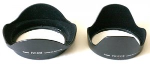

Om man har en 1DmkII med 1,3x i brännviddsförlängning, vilket motljusskydd ska man då ha på ett 17-40 som blir ett 22-52 ??
"Bör" fungera med samma (dvs. samma som till EF 24/1.4), så tight tillverkade är de inte.
mindwipe
Tack för ditt svar Jesper. Bör man byta även på andra objektiv ? Jag har ett 28-135 IS, ska man ha EW-78C som är till 35mm f/1.4L eller duger det med EW-78B II ??Jeppe skrev:
Har man nytta av motljusskyddet även när man zoomar in eller bara när man kör vidvinkelläget på objektivet ?
Jeppe
Det är ju mest vid extrema vidvinklar som motljusskyddet är viktigast (även om det är nog så viktigt vid andra brännvidder med). EF 17-40/4L har inget "riktigt" motljusskydd när det används på en digitalkamera med mindre sensor (1.3-1.6x). Däremot tror jag nog att motljusskydden på övriga objektiv ger tillräckligt skydd (ja, förutom då 16-35:an)
