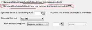

Men vad händer om du bara fyller i att den ska bortse från DST-skillnader, hjälper inte det? Just för att inte riskera det du beskriver, att ändringar inom en timme annars inte kommer med.
Vad menas med "DST-skillnader"? Jag hittar inget sådant alternativ...
(Kör SyncBack V3.2.14.0)
Se bifogad bild. Kan nämnas att jag använder köpversionen av SyncBackSE och inte "frivaran", eventuellt finns det skillnader dem emellan.
Edit: ser nu att du har angett din version och själv använder jag 5.4.0.7.
