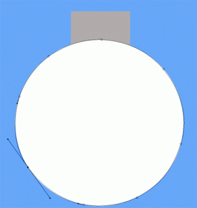

Jag ritar banor till nästan alla friläggningar jag gör i Ps numera.
Märker dock att mina kunskaper i banritning är begränsade.
T ex enligt bilden nedan:
Jag har ritat en bana runt cirkeln och slutit banan.
Kommer sedan på att jag skulle tagit med det grå fältet också i banan.
Fråga:
Hur "öppnar" jag banan för att göra detta tillägg?

Ärligt talat har jag ingen aning om hur du menar att lägga till 4 punkter och "dra ut".
Och för att inga missförstånd ska uppstå vill jag påpeka att min illustration bara är ett exempel för att belysa min fråga.
Problemet handlar förstås om när jag ritat en mera komplicerad bana i mycket uppförstorat läge och då missat att få med någon mer eller mindre komplicerad detalj.
Detta har hänt mig flera gånger och är väldigt irriterande.
Går förstås att fixa till ändå på efterhand men det smidigaste är ju att få till en enda snygg bana till en friläggning.
mvh

Se till så banan är aktiv.
Klicka med ritstiftet på de två ställen där grå rektangel möter vit cirkel.
Klicka sedan en gång till någonstans på banan mellan de två nya ankarpunkter du lagt till.
Du behöver alltså bara lägga till tre nya ankarpunkter i detta exempel.
Välj sedan direktmarkeringsverktyget (den vita pilen i verktygslådan), ta tag i den sista ankarpunkten du lade till och dra den till rektangels övre hörn.
Gör samma sak med den gamla ankarpunkt som ligger överst på cirkeln (mitt på det grå).

Tack Mipert!
Men om "tillägget" jag vill göra är av mer komplicerad natur måste ju någon annan metod finnas till hands?
Eller?

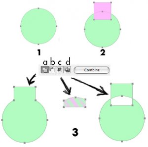

Banverktyget i Photoshop CS är nästan lika kraftfullt som i Illustrator. Jag vet dock inte hur utvecklat det är i Elements. Att kombinera banor i Photoshop fungerar på samma sätt som med Pathfinderfunktionen i Illustrator:
1: Rita en bana med banverktyget
2: Rita en till bana med banverktyget
3: Markera båda banorna med pilverktyget
4: Välj med vilken metod du vill att banorna skall slås ihop och tryck på Combine (Slå ihop eller kombinera på svenska)
a) Slå ihop banorna
b) Undre banan minus övre banan (Eller om det är tvärtom)
c) Behåll gemensamma ytor
d) Ta bort gemensamma ytor
Om min pedagogik är bristfällig så är det säkert bättre förklarat i Photoshopmanualen.

Helt suveränt Daniel!
Precis vad jag ville veta!
Tack!
