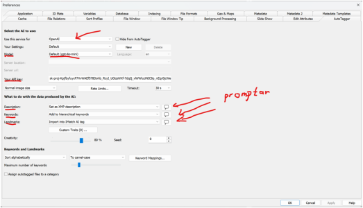

iMatch AI - Autotagger
Konfigurations-gränssnitt för denna ”Autotagger”-funktion låter användaren välja mellan ett antal olika välkända AI-tjänster såsom OpenAI, Google, Microsoft, Mistral (franskt) samt även gratis Open Source-lösningar som Ollama och LM Studio som låter användarna köra AI lokalt och gratis och det funkar generellt bra men kräver minst 12 GB på grafikkortet om man vill köra stora AI-modeller såsom Googles Gemma 3 -12. Dock finns en mindre hyfsat bra modell som klarar sig med 4GB som jag kör och testat parallellt själv.
Här Open AI-konfigurationen som jag kör själv. Som ni ser så krävs en privat API-nyckel i detta fall från OpenAI för att fungera. Notera att systemet ger möjligt att styra data för Description, Keywords och Landmarks (exv. byggnader m.m. i stadsmiljö som identifieras) med s.k. ”promptar” knutna till varje typ av data. Dessa tar det lite tid att experimentera fram för ”Prompt-engineering” är en hel vetenskap i sig om man verkligen vill kunna styra sin AI. På toppen av det kan man hjälpa AI via ett inmatningsformulär där man kan skicka med ad hoc data och styra om man vill lägga samma data på flera bilder eller inte.

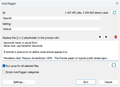

Ett kostnadsexempel
Överst till höger finns statisktik över hur mycket ”resurser” i OpenAI tokens jag använt. Kostnaden med deras s.k. ”mini model” är f.ö. mycket överkomlig. Jag lade in 10 $ och jag har väl gjort av med 3 av dessa på en månad och tusentals processade bilder.En jämförelse - traditionella manuella system - PhotoMechanic

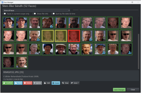

I iMatch finns sedan några år ett smart och effektivt AI-drivet ”Face Detection”-system som kan konfigureras för att jobba i bakgrunden med att märka upp bilder med namn på de som finns på bilderna. Dessa kan sedan automatiskt bekräftas av systemet eller så gör man det med fördel i ett effektivt delsystem som kallas ”People”.
OBS! Här kan man effektivt bekräfta ”identiteterna” på folk och verifiera om automatiken ”gjort rätt” eller åtgärda eventuella missar automatiken gjort. Detta är extremt viktigt när man sedan kör AI-processningen med ”Autotagger”, eftersom man där enkelt kan skicka med lite kod i ”Description”-fält ”prompten” som göra att AI-systemet automatiskt kan skriva namnet på personerna i bild på ett intelligent sätt istället för att anonymt skriva exv. ”En man och en kvinna tittar på solnedgången”. De flesta uppskattar nog om det istället skulle stå ”Nisse Nilsson och Eva Persson tittar på solnedgången”. Vill man hellre ha bara förnamnen, så är även det enkelt ordnat. Hjälper man till med lite mer ad hoc-text så blir det oftast mycket bättre svar man får.

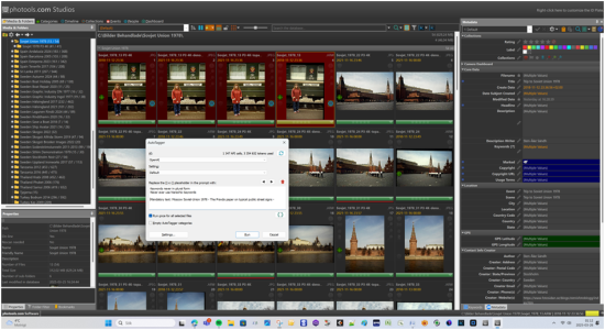

Imatch ”Autotagger” i arbete
Här fyra bilder som jag hjälpt till att styra upp lite med Autotagger-prompten. Nedan resultaten i klartext:
” Moscow Soviet Union 1978 - Ingrid Agneta Sändh stands beside a train. She wears a red coat and blue pants. The train shows destinations to Helsinki. The scene captures a moment of travel and excitement.”
Keywords: Coat, Smile, Station, Train, Travel, Woman
Den “kod” som fixar att systemet automatiskt hittar min fru i bilderna och inte bara en anonym kvinna och skriver in min frus namn i bilden ser ut som nedan:
{File.Persons.Label.Confirmed|hasvalue:These persons are shown in this image: {File.Persons.Label.Confirmed}.}
… mer behövs inte för det, vid sidan att personens bilder är ”bekräftade” för att ”Face Detection” AI och ”Autotaggers” AI ska samarbeta på bästa sätt
