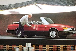

Aaahhh, den gamla goá assistenttiden hos en bilfotograf 91-92.
    21.8 KB · Visningar: 1,007
