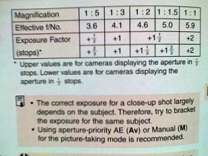

Från instruktionsbok
walter-g skrev:
Om macron slukar bländartal bör det väl framgå av instruktionsboken?
*Pust*, det här borde jag få Nobelpris för
Canon EF100mm F2.8 Macro USM:
Instruktionsboken skriver:
Magnification and Effective f-number
The aperture displayed by the camera assumes that the focus is set to infinity. The actual aperture (effective f-number) becomes darker (effective f-number increases) at closer focusing distances (magnification increases). This does not cause exposure problems for normal picture-taking. However, for closeup photography, you cannot ignore the change in the effective f-number.
When you use a handheld exposure meter to set the exposure, you must take into account the exposure factor shown in the following table.
    84.4 KB · Visningar: 211
Re: Re: Från instruktionsbok
keckax skrev:
Har du tagit bilden med en hålkamera?
/K
Nä, så bra kvalitet är det inte :D
Motorola SLVR må vara en snygg telefon, men jeeedrar va dålig kamera! (Och bilden ovanför är dessutom snabbredigerad)
Dock har jag inte märkt av nån ljusförlust i macroläget... ;)
