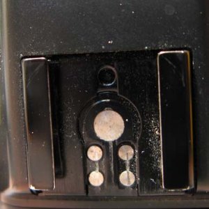

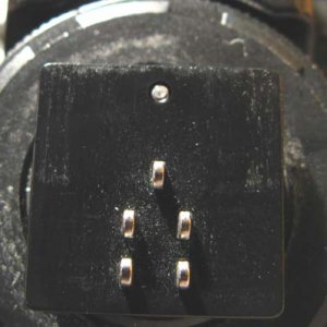

Greve Nickon
Det går inte att säga om det är något fel på dom utifrån bliderna, men de ser skitiga ut. Köp CRC Elektronikrengörning och gör rent dom.
