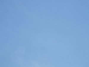

Fota blå/grå himmel med liten bländare och ute av fokus.
Då kommer dammråttorna till synes

Ta en bild rakt upp på en ljus himmel med liten bländaröppning så kommer du att se om det är damm/smuts på sensorn.

Bländaröppningen är nyckeln till framgång =)

ska jag ha minsta iso värdet?
ja, du vill ju inte ha brus i bilden

Nu har jag testat med både iso 80 och 1600
det verkar vara ok eller vad tycker ni iso 80 ingen problem med iso 1600 jag vet att det kommer brus i bilden med jag tänkte att genom att förstärka signalen (iso) då förstärker också damm på sensor men svårt att skilja mellan brus och damm jag vet inte hur damm kommer i bilden har aldrig haft det förut men ville testa .
Tack för länken
första bilden iso 80
