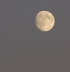

Kan du lägga ut någon 100% cropbild som exempel och kanske även skriva slutartid, bländare och ISO.
Bara raw konverterat och croppat, inget annat gjort.
Canon 20D
ISO 100
Objektiv: 70-200/4L IS USM på ett stativ med självutlösare
Slutartid: 1/30 s
Bländare: 5,6
Bränvidd: 93 mm
    16.2 KB · Visningar: 349

Näst intill omöjligt att se något brus på denna bild. Kan du inte ta någon bild (100% crop) där man ser bättre vad du menar?

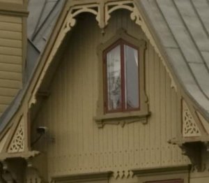

Denna är iofs ISO400 men där ser man klart och tydligt brus som jag inte tycker iso 400 ska uppvisa.
Och jag ser klart brus i bilden ovan. När jag kör bara lite sharpen på bilden blir det än mer påtagligt.
    49.7 KB · Visningar: 311
underexponerade
Jag tycker att båda bilderna ser ut att vara underexponerade. ¨Är det inte så att du (eller raw-konverteraren) lyfter exponeringen och därmed bruset? Även om ingen av bilderna är extremt brusig.

Jag tycker inte heller att jag kan se något ovanligt brus. När man fotograferar mörka objekt och sedan lyfter exponeringen något så framträder bruset mer. Jag upplever själv att det blir "brusigare" i bilder med långa slutartider och där exponeringen är lite dålig.
I dina exempel tycker jag att den första bilden är lite oskarp/mjuk i skärpan. Den andra bilden ser inte heller konstig ut. Stora fält brukar vara lite olikfärgade över ytan, speciellt om de är mörka.
Prova att ta en bild av ett ljust objekt. Om du får konstigt brus i bilden då ska du nog vara kritisk till kamerans kvalité. Jag ser att du har ett bra objektiv med IS. Kan det möjligen vara så att du börjar bli kräsen med bildkvalitén? Jag har nämligen själv märkt att jag ibland kräver mer av kameran och objektivet än vad som är rimligt. Jag har höjt ribban helt enkelt.
Tycker inte det är nåt vidare problem med den första bilden. Instämmer med ovan talare om att den mer ser mjuk och oskarp ut. Vad gäller den andra bilden upplever jag den på min skärm(24" imac) att den är väldigt, inte bara brusig men också lite grå-brun-dassig.
