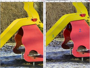

Tonkurvorna ställer till det med jpg bilder. Vet inte hur mycket ni har jämfört en rawfil och jpg.
Största problemet tycker jag är den hårda kontrasten i jpg bilderna, beckar igen skuggor, rödaktigt bildresultat .
Börjar man ändra en färg i kamerans inställningar genom färgförskutning såsom rött blir inte gult rätt återgivet osv. Här kan Canon bli bättre om man jämför med Nikon
Jag har kommit hyggligt långt att få bilden så bra/rätt som möjligt ut från kameran och jpg- men det är raw som skall fotograferas med denna kamera. Brusbilden. färgåtergivningen blir sååååååååå förbenat mycket bättre.
1.2.3 visar skillnader i skuggor, enskild färg och är jpg. Gult mot grönt-rött mot magenta , skuggorna hårda fast kontrast nerställd till minus 4.
Kanske inte ses så tydligt här pga av webbkomprimeringen
raw till vänster jpg till höger
Mikael
Mikael
