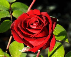

Christer1 skrev:
DPP tecknar verkligen vackert!

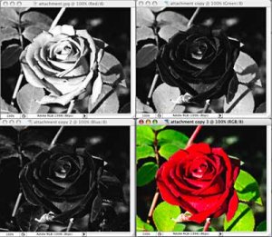

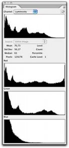

Ursäkta mig Christer, men om jag skulle få detta resultat från en råkonverterare skulle jag tycka det vore en katastrof.
Vad jag vill ha ut i detta läge är ju en bild som har valörer och nyanser i alla steg. Om du öppnar bilden och ser på den röda, gröna och blå kanalen ser du att bilden saknar valörer i stora delar av bilden i resp kanal. Det är det som ger upphov till det platta och onyanserade i den röda rosen.
Nu vet jag inte om du har hämtat in den i en stor färgrymd och sedan bara konverterat ner den till sRGB för visningen här. Då kan man lätt få sådana här resultat. Men vad jag har för mig är färghanteringen i DPP rätt bristfällig, åtminstone i den version jag tittade på. Har den blivit bättre nu?
MVH/Stefan
Stefan,
Jag skall precis åka utomlands en tid och hinner inte kolla något nu. Tyckte bara att bilden blev nyansrik i det röda och lik originalet.
Christer
