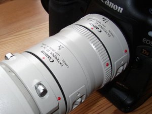

froderberg skrev:
Hur menar du? Jag måste ha mellanring för att få ihop mina konvertrar i alla fall.
se bilden
2st 1.4x konvertrar går inte så bra (om man inte tar i så inni h-vete.. :)) , men 2st 2x eller min kombo går bra.
2x konvertern sedd bakifrån ser ju ut som ett teleojbektiv så där går det bra att trycka in en konverter. Visst är designen likadan både på första och andra versionen av 2x?
    31.2 KB · Visningar: 329
Nepp.. det är där det skiljer sig.. De nya (II) är konstruerade så att du inte behöver någon mellanring för att stacka. EF 2x II är något förbättrad rent optiskt mot första versionen medans EF 1.4x är samma rent optiskt.
