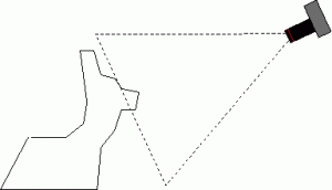

Sedan fotar du ju faktiskt från en högre höjd, så marken framför hunden ska ju vara skarp, men jag tyckte det var lite väl långt framför.
    1.3 KB · Visningar: 366
