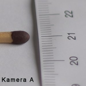

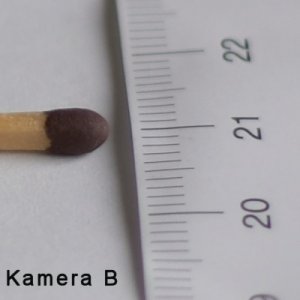

Jag har provat två EOS 300D kameror, där den ena är levererad i början av oktober 2003 och den andra i juli 2004.
Jag har provat fokuseringen på dessa kameror genom att placera en tändsticka på ett vitt underlag och med fokuspunkten i mitten ställa skärpan mot denna. Brevid ligger ett måttband från Ikea med milimeterindelning av centimetrar.
Kameran är placerad på stativ och har ett Canon EF-50/1,8 med bländaren inställd på 1,8, slutartid 1/400 s vid ISO 100, filformat RAW, dagsljus.
Samma uppställning användes för bägge kamerorna.
Bifogat finns två bilder. Finns det skillnader mellan kamerorna med avseende på skärpan och skärpedjupet och dess utbredning?
Är det korrekt det kamerorna visar eller behöver något justeras?

Nej, jag tycker det ser ut som man kan förvänta sig vid f1.8. Skärpan ligger klockrent med 2/3 framför absoluta skärpepunkten, och med 1/3 bakom..
Tackar för det beskedet Jesper.
Nu är jag mindre fundersam och kan konstara att det inte är kameran som gör oskarpa bilder..
